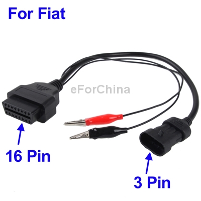

Я так понимаю все что надо для диагностики это:
и
Вот ссылки для заказа на Али:
Адаптер: http://www.aliexpres.../850595437.html
Сканнер: http://www.aliexpres.../675470310.html
Оплатить можно без проблем с qiwi-кошелька

autogadget.tiu.ru/p25344828-adapter-fiat-kkl.html я покупал этот вариант на Fiat Bravo 1.6 16V с переходником 3 pin на 16 pin, конечно нужно все подключить к ноуту по USB, установив необходимую программу с прилогаемого диска или из инета.

друзья как правильно произвести диагностику,3пин к разъему а красный черный провод на акум кидать или как? на днях кабеля придут а как подключать не знаю)

именно так, черный можно и не кидать,  масса через  3 пин  задублирована
