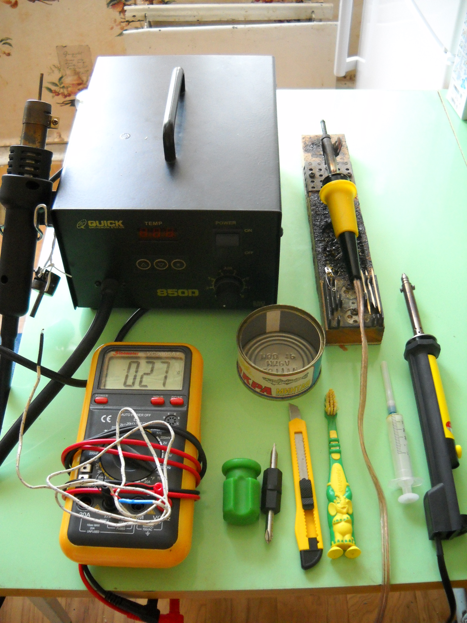

Заготовил нехитрую оснастку и материалы: http://www.marsat-so...cu/dscn3979.jpg, http://www.marsat-so...cu/dscn3980.jpg
Потренировался вначале на трупе видеокарты (настроить фен, наловчиться равномерно и уверенно нагревать без перегрева, прочувствовать момент расплавления шаров / "подвижности" чипа), затем взялся за ECU.

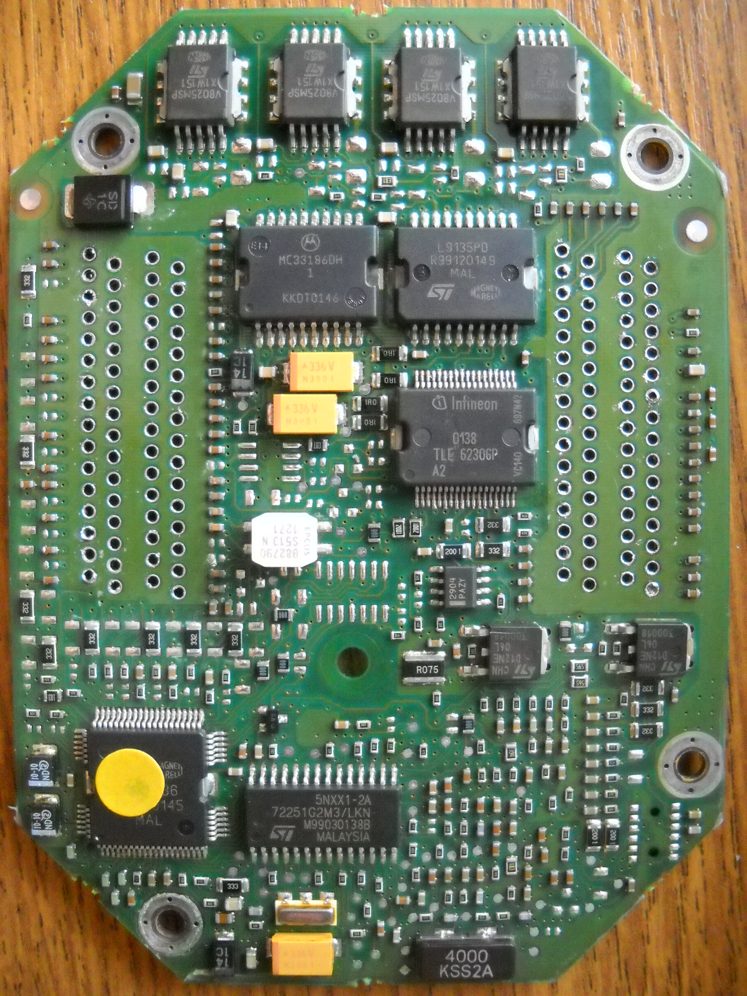

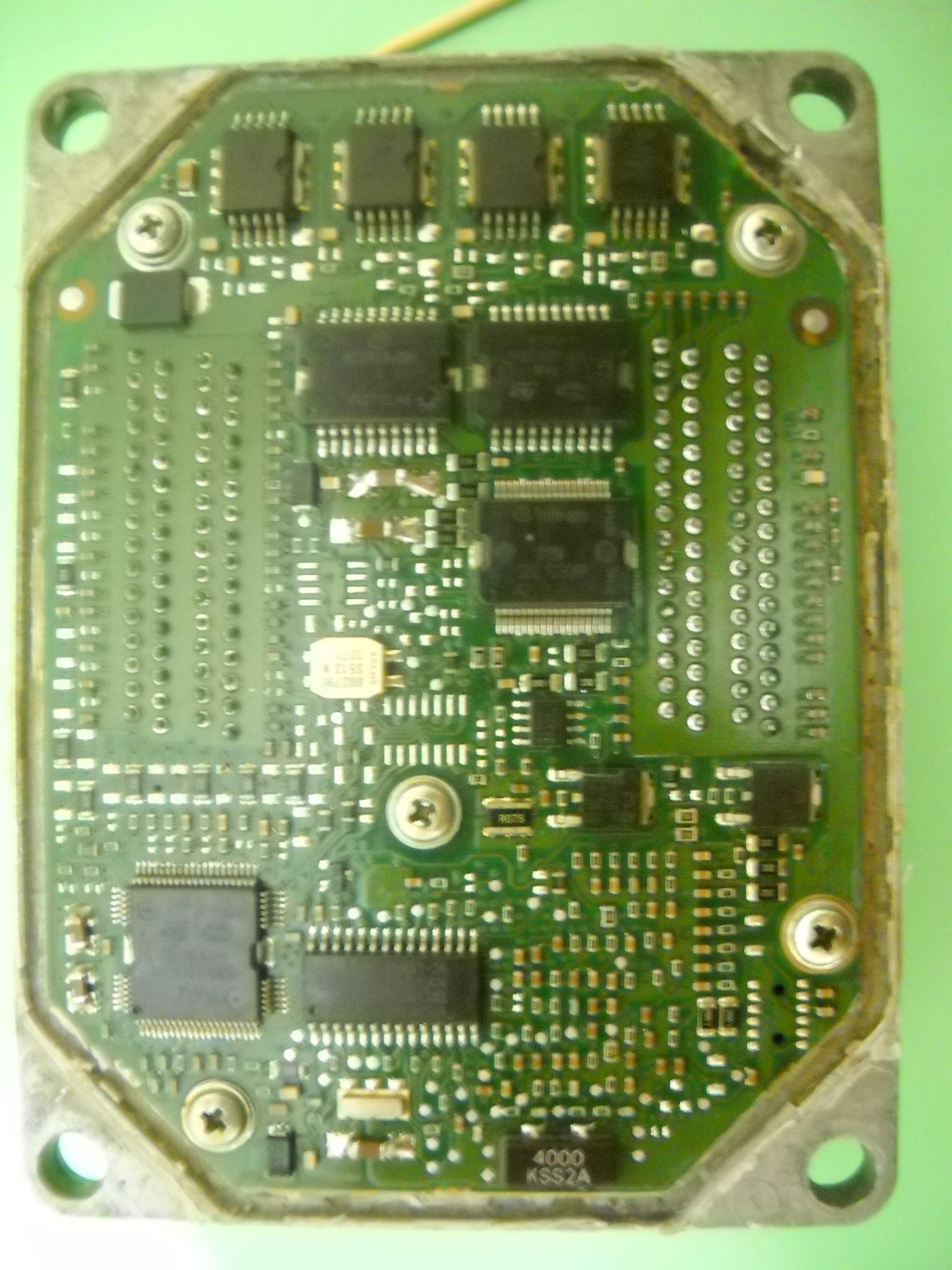

Выглядит она так: http://www.marsat-so...cu/dscn3978.jpg, http://www.marsat-so...cu/dscn3977.jpg, http://www.marsat-so...cu/dscn3976.jpg
На последнем фото слева внизу процессор SC505709BMZP33 в BGA. Шприцем полностью заполнил пространство между его корпусом и платой безотмывочным нейтральным флюсом (я взял KS87-V5). Зафиксировал плату в сантиметре от пов-ти стола (она не должна шевелиться, а то детали отвалятся. Просто ввинтил в ее 4 отв-я винты и подпер чем-то под руку попалось с 2 краев). Снял с фена насадки, поток воздуха средний. Корпус CPU грел быстрыми круговыми движениями центром фена по краю чипа (чтобы как можно равномернее его прогревать) в сантиметре от него. Температуру края и центра чипа контролировал термопарой (чтобы не перегреть выше 240С!!!).
