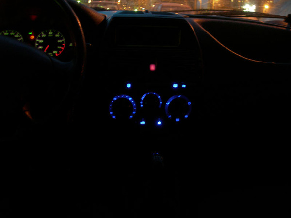

ИЗМЕНЕНИЕ ПОДСВЕТКИ КНОПОК
Ну тут с одной стороны всё просто, а вот с другой - гимор был ещё тот :)
Поскольку во всех кнопках использованы светодиоды, то казалось-бы поменять подсветку не проблемма, но вот что оказалось реально непросто - это выпаять эти самые светодиоды. К пластиковуму кожуху кнопок прикручена печатная платка с чип элементами и светодиодами, которые мы хотим перепаять. Однако открутив саморезы сильно удивляемся - плата не отходит! Засада состоит в том, что светодиоды впаиваются последними, после того, как плата прикручена к кнопкам, а светодиоды вставляются ножками со стороны кнопок через две маленькие дырочки под каждую и уж затем припаиваются с тыльной стороны. Приходится прогревать одновременно несколько ножек, при этом слегка оттягивая плату от кнопок. Если это выполнять вдвоём, то будет легче.
Вторая засада была с яркостью светодиодов. Те светодиоды, которые загораются при включении габаритов, я впаял синие, а они продаются только супер яркие и лупят как прожекторы. Исходя из этого, я взял красные светодиоды слабого свечения, которые загораются при нажатии кнопки и был просто взбешён :) , когда оказалось, что их еле видно даже в темноте. Пришлось купить яркие и снова поиграться с паяльником. Яркость голубых диодов уменьшил с помощью цветных резиновых колпачков для светиков. Я взял зелёные, цвет свечения они не изменили, а яркость уменьшили до приемлемой интенсивности.
Следующая проблемма (пока не решённая :) ), это подсветка крутилок температуры, вентилятора и обдува. Просто заменой ламп нужного свечения не обойтись, поскольку тыльная сторона шкалы пиктограмм тонирована зелёной краской. Ну отсканировать шкалы и сварганить нужные оказалось не сложно, а вот с подсветкой я слегка застопорился. Дело в том, что в подсветке крутилок стоят две обычные лампочки и они входят в два отверстия "оргстекольного" рассеивателя, который равномерно распределяет освещение на три крутилки. Оказалось что у меня одна лампа вообще перегоревшая, да вдобавок ко всему они перекосились и просто оплавили гнёзда рассеивателя до непотребного вида (а я то думал: почему у меня крутилки еле светятся?). Пытаюсь для себя решить - взять на разборке нормальный узел или как-то восстановить этот, с помощью подгонки и вклейки кусочков подходящего оргстекла.
А вот и фотки:
В реальности нет такого ореола вокруг свечения как на фото. Просто приходится фоткать без вспышки, вот изображение немного и смазывается.

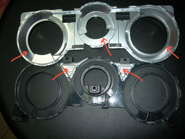

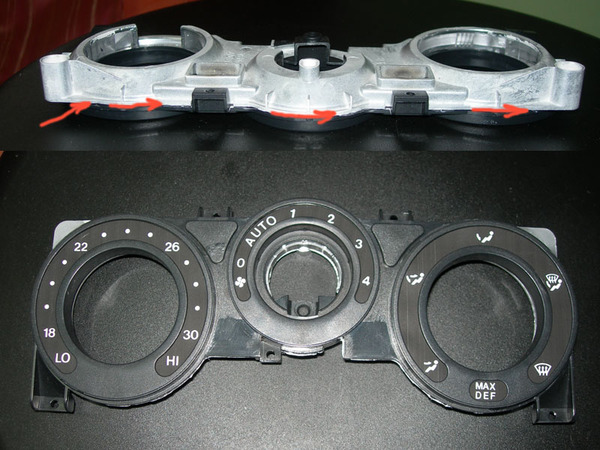

ПОДСВЕТКА ШКАЛ ПЕЧКИ
-Ну вот, спустя несколько промежуточных проб, вроде пришёл к конечному, приемлемому для себя варианту. Перехожу к описанию.
Не буду описывать процедуру снятия шкал, на форуме вроде было. Берём блок шкал в руки и рассматриваем.
http://content.foto....u73/33/i-34.jpg

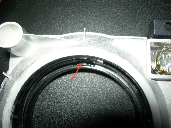

Видим что блок склеен из двух половинок и склеен не сплошняком, а точечно. Достаём из широких штанин канцелярский нож (желательно не самый дешёвый) и выдвигаем лезвие на одну риску. Фиксируем лезвие. Аккуратно вставляем лезвие между половинками блока шкал в любом месте где оно войдёт и АККУРАТНО, ВОЛНООБРАЗНО-НАЖИМАТЕЛЬНЫМ движением продвигаем лезвие по периметру склейки (показано красными стрелками на фото выше).
Когда все точки склейки побеждены, задняя стенка легко отваливается, открывая нашему взору внутренний оргстекольный рассеиватель света. Он в свою очередь не хочет так легко расставаться с годами насиженным местом. Причиной тому маленькие защёлки с внутренней стороны.
http://content.foto....u73/33/i-36.jpg
Просто оттягиваем пластмаску защёлки к центру отверстия, одновременно отжимая переднюю панель от светорассеивателя. Когда всё получится, видим такой конструктор:
http://content.foto....u73/33/i-39.jpg
Забегая назад скажу, что предварительные пробы с простой заменой штатных ламп на синие светодиоды (автомобильные, безцокольные для панели приборов, сейчас есть почти во всех автомагах) давали очень слабый эффект.
Во первых - штатные шкалы имеют на задней стенке зелёное напыление
http://content.foto....u73/33/i-41.jpg
Во вторых - светодиод имеет направленное свечение в отличии от всенаправленного света лампы.
Было принято решение:
а) добиться максимальной светоотдачи светодиода путём "хромизации" прилегающих к нему поверхностей.
http://content.foto....u73/33/i-38.jpg
была куплена аэрозольная краска "хром" и ею покрашены нужные нам поверхности. Заднюю стенку блока печки с внутренней стороны просто покрыл краской в три слоя, положив её в обувную коробку. А те места на лицевой части блока куда непосредственно светят диоды, красил таким образом: кладём её "лицом" вниз на листок А4 и сверху обклеиваем широкой малярной лентой, отрывая её сантиметров по десять. Оставляем незаклеенным только места засветки (см. результат на фото выше).

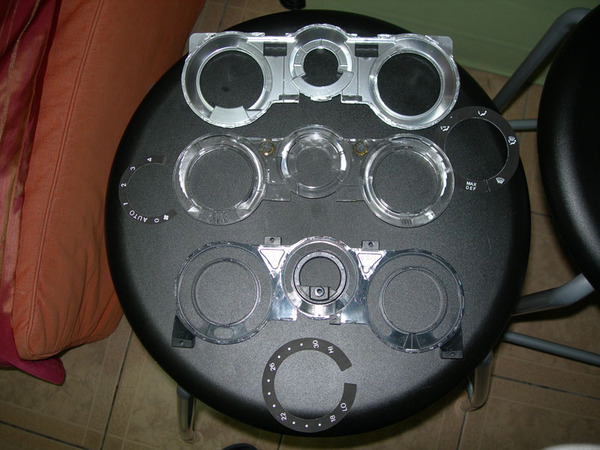

б) распечатать свои шкалы. Для этой цели была куплена самоклейка EPSON для струйника
http://content.foto....u73/33/i-40.jpg
Я отсканировал родные шкалы и слегка подчистил их фотожопом
http://files.mail.ru/U95789
Чтобы не париться с графическими прогами я сделал шкалы в ворде в реальном размере и распечатал их на самоклейке.
http://content.foto....u73/33/i-37.jpg
Чтобы рисунок не смазывался при контакте с ним, оклеиваем сверху такой же самоклейкой EPSON, только прозрачной. Для придания получившимся шкалам требуемой жёсткости, необходимо наклеить их на прозрачное, тонкое, но достаточно жёсткое основание. Путём изучения рынка был найден подходящий продукт - папка с файлами ErichKrause. Обложка этой папки изготовлена из полупрозрачного пластика, достаточно тонкого и упругого. Причём цветовая гамма обложек настолько разнообразна, что есть вариант использовать в подсветке шкал белые диоды, а цвет свечения задавать подложкой из обложки папки:
http://content.foto....u73/33/i-42.jpg
Цвета есть синие, красные, зелёные, чёрные... все полупрозрачные.
После изготовления шкал (я вырезал их маникюрными ножницами жены) собираем всё в обратном порядке. Для подстраховки рекомендую не склеивать сразу блок шкал, а проверить результат на машине в сумерки. Если результат положительный, то склеиваем блок так же точечно, как и было и монтируем всё на свои места.
К сожелению фоток конечного результата пока не сделал. Прилагаю последнюю утверждённую рабочую версию. Отличия от конечного результата - распечатано на почти пустом картридже, поэтому чёрный фон шкал скорее тёмно-серый и слегка просвечивает (на фото этот эффект ОЧЕНЬ СИЛЬНО увеличен :wacko2: и фон кажется синим, а пиктограммы белыми, хотя фон очень тёмный и пиктограммы реально цвета свечения синего светодиода ), сверху не оклеено прозрачной самоклейкой и в качестве "несущей основы" простой целлофан канцелярского файла.
http://content.foto....u73/33/i-35.jpg
