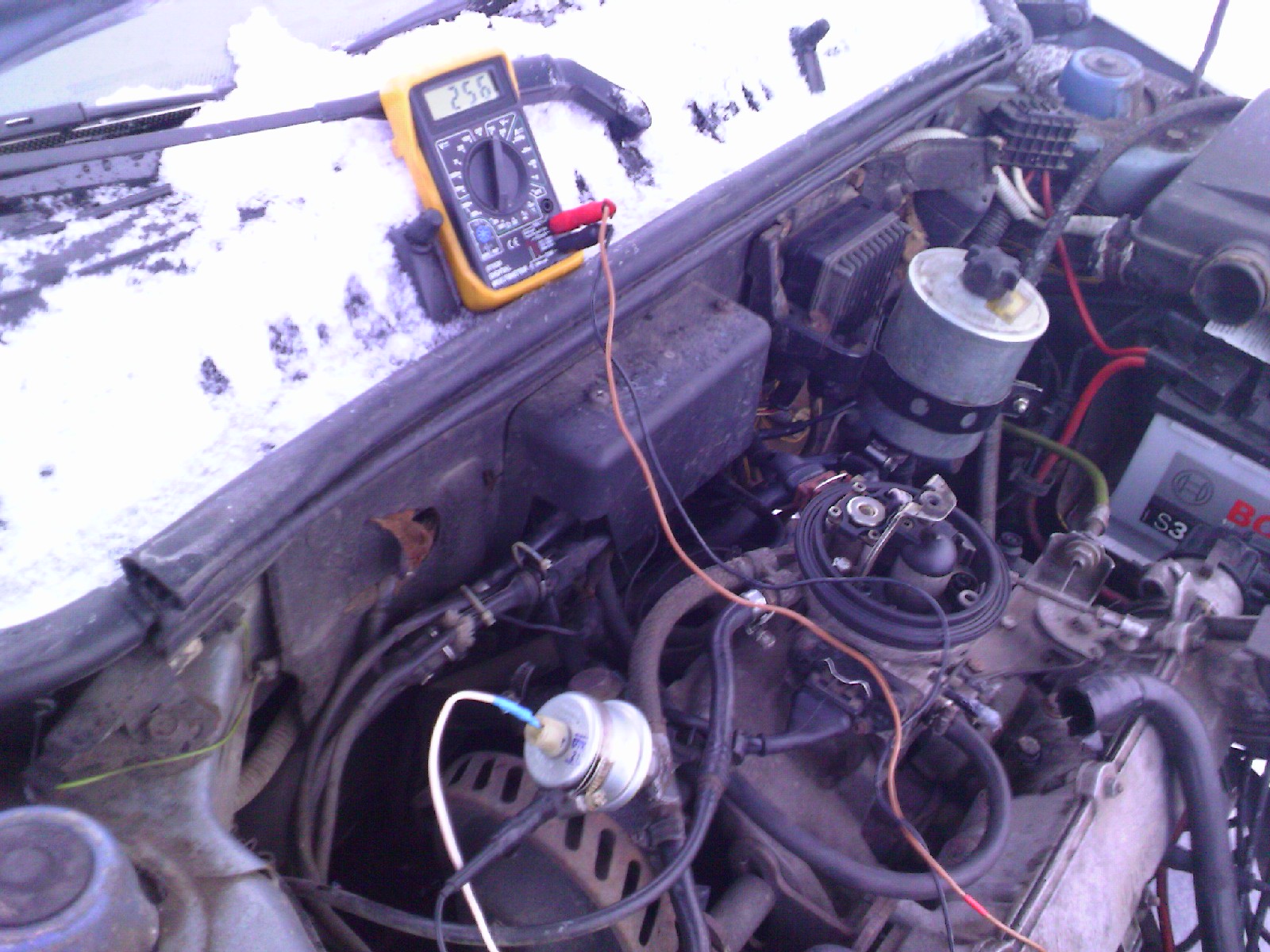

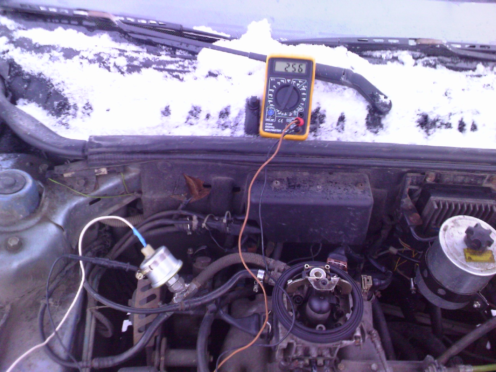

датчик давления масла от шестёрки ваз. Оттарирован по сопротивлению от шинного насасы с манометром.
Думаю более точно можно оттарировать(замерить сопротивление датчика в зависимости от давления) редуктором от газового балона(углекислота, пропан, кислород и так далее), постепенно повышая давление барашком и снимая показания с мультиметра.
Единственный недостаток датчика, в том что в нём не очень точная механика, сопротивление при определённых давлениях меняется скачками, тоесть для точного определения давления(до десяток к примеру) нужно использовать нормальный манометр, для замера давления +\- 1атм подходит.
