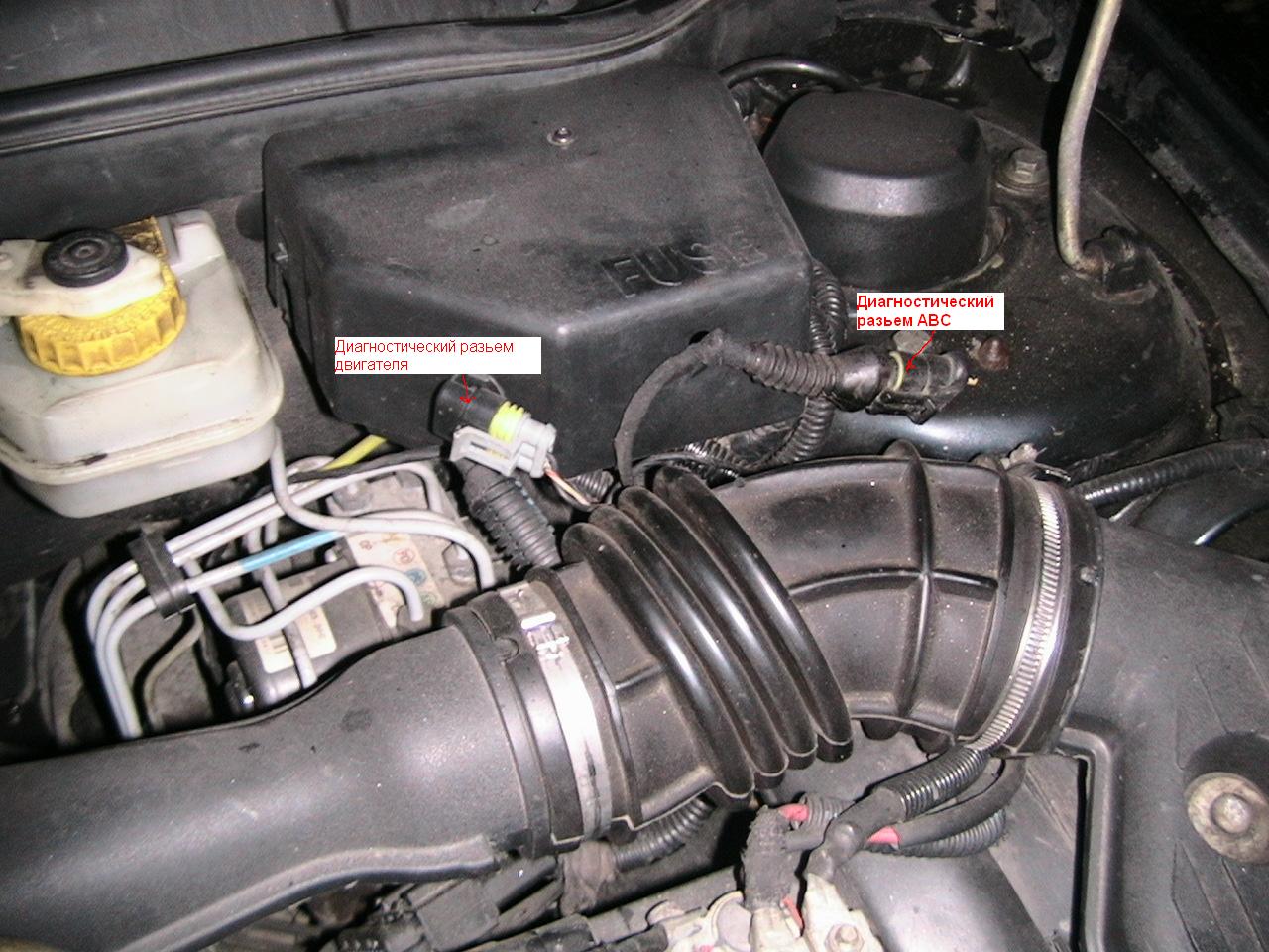

вот такие два разема у меня висят у левой стойки один из них 3 пин но почему в нем только два провода и рядом еще штекер на один контакт, у всех так?

Сюда ходи http://fiat-club.org...d2c6c553ea08931 3х пиновый  разъём !!! http://fiat-club.org...ad.php?id=10266
http://clubfiat.ru/f...showtopic=10247

благодарствую slets7 просто как то напрягало что с три пин два провода выходит, а оно так и есть ) 12 июня кабеля привезут уже не дождусь буду пробовать диагностировать

а что объяснять? есть  поиск, вот например ссылка   http://chiptuner.ru/content/kline/ оттуда:
Адаптер K-Line это устройство передачи данных по однопроводной линии, т.е запросы диагностического оборудования и ответы ЭБУ передаются по одной линии.
  система передачи данных K-Line имеет название "Протокол ISO 9141"
Примитивно говоря,  сигналы  между сканером(компом) и ЭБУ(мозг мотора) бегают  туда-сюда по одному проводу,  ну а чтобы сигналы  электрически  передавались (чтобы ток бежал), надо второй провод, общий, называемый минус, или масса,  по  аналогии с лампочкой - чтобы она горела надо 2 провода - фазу и ноль(землю)
