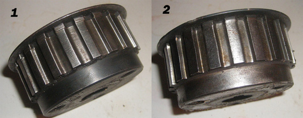

#49
Отправлено 09 September 2008 - 07:11 PM
Единственное: ремень лучше менять чаще и смотреть натяг периодически. Не забывайте, что замена ремня в идеале сопутствует замене шестерён ГРМ. Сильнее выработка на шестерне коленвала, поэтому смотрим её состояние. За время эксплуатации 15 лет или примерно 200 000 км. она так "съедается", что мама не горюй и просто заменой ремня ГРМ уже не обойтись. Отсюда и разрывы ремня из за проскакивания зубьев по нему. Условия эксплуатации не однозначны, поэтому учитываем и внешний фактор: вода, песок и т.п.
На фото шестерня коленвала.
1. Пробег 120 -150 тыс. 2. 200 тыс. и более соответственно.
http://content.foto....kov/10/i-14.jpg
