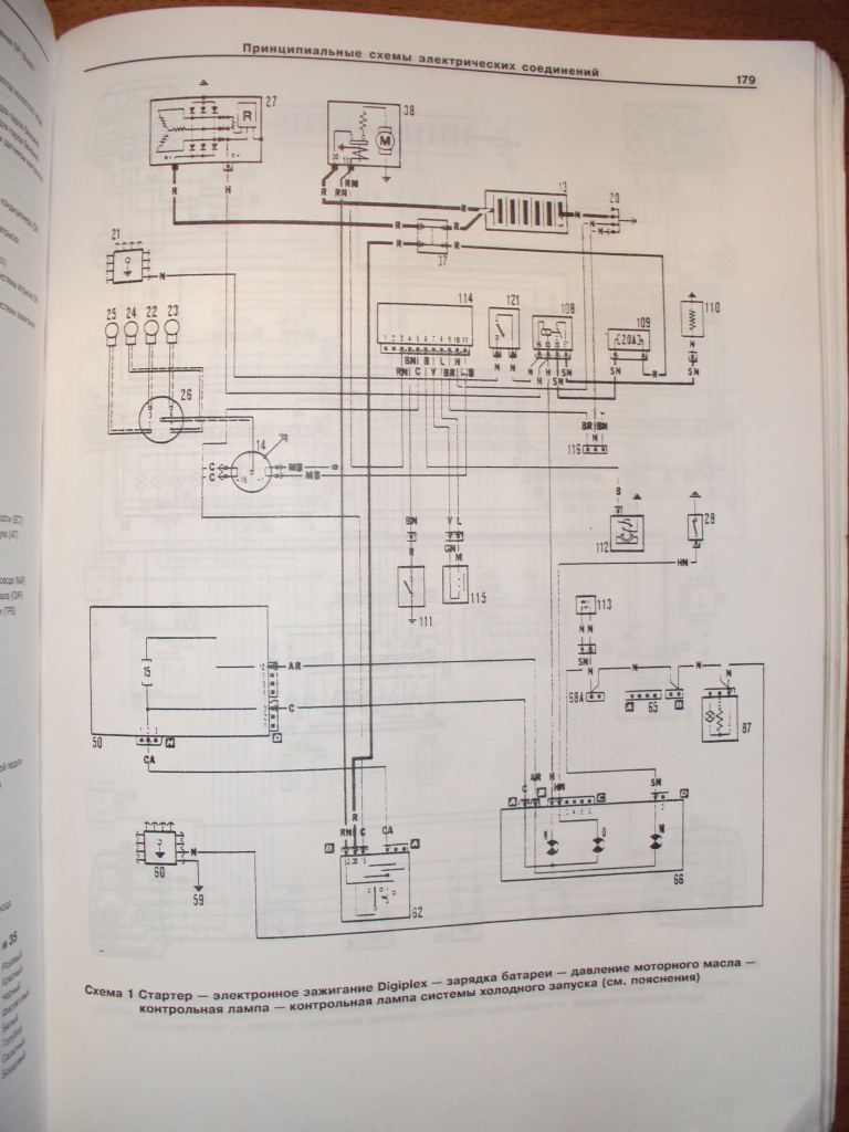

Кстати, пытался в схемах найти реле стартера... ЕГО НЕТ
Плохо ищем. http://fiat-club.org...ad.php?id=18347

вот и я про то же. там напрямую питание на замок и управляющий провод на втягивающее. а чел, походу, высматривал - есть ли какое предохранительное реле в разрыве. а нету такого.
Истину глаголишь!!!
