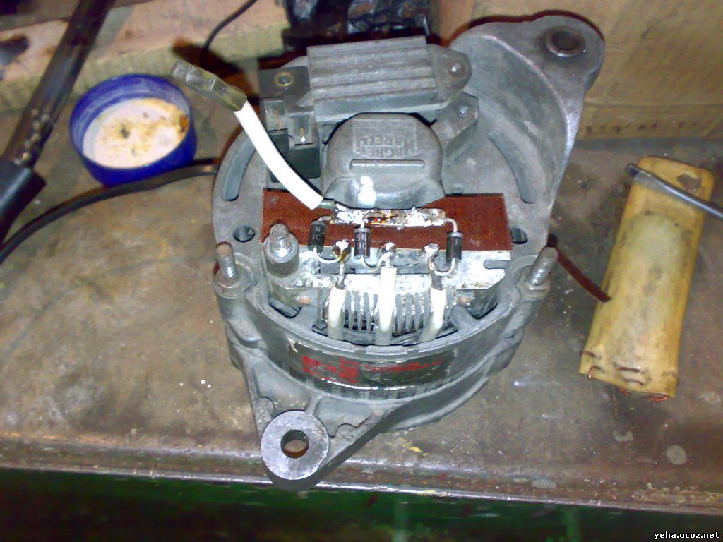

Паяльник не желательно, а обязательно мощный-
#76
Отправлено 12 October 2010 - 03:26 PM
ну да, нужен посерьёзней паяльник, я сначала 40 ваттным пол дня что-то пытался пропаять :-), безрезультатно...Если припаял качественно, то на долго.
Паяльник не желательно, а обязательно мощный-вам и выше, чтобы прогреть концы обмоток статора.
