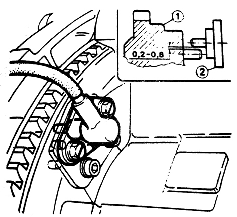

Ребят, раз уж затронули дпкв, то гляньте на рисунок в руской книге по ремонту типо темпра, на рисунок , на котором показывается как установить правильно датчик с помощью фирменной приспособки.(датчик со стороны кпп) На рисунке грубая ошибка, кто заметил её?

При выставлении маховика по метке 0 градусов, невозможно установить эту приспособку на второй по ходу вращения штырёк, по крайней мере на моём авто, да и голова подсказывает, что так не может быть.

Так втулка приспособы насаживается на один штырёк и второму не мешает как я понял. Первый штырёк доходит только до фланца приспособления. Другой вопрос где это приспособление найти, чтобы выставить зазор.
У себя в мануале я такого не нашёл.
В моей книге только это: http://content.foto....kov/10/i-18.jpg

нет, advert, всё дело в том , что при выставления маховика по метке 0градусов, ну и соответственно шпонки напротив метки на крышке сальника, с датчиком(ДПКВ) совмещается только первый по ходу вращения маховика , штырёк. До второго штыркька(как на рисунке)даже шевеля посадочную планку датчика в пределах регулировки, при выставленном в 0гр. маховике, датчик (соответственно и приспособка) не достают.
Поидее искра должна проскакивать при совмещении датчика с 1 штырьком, а второй рядомстоящий штырёк служит для определения мозгом первого цилиндра- а зачем\для какой цели мозгу знать где первый цилиндр? неврубаюсь....

тоесть по моему мнению, рисунок должен выглядеть так:
Digiplex должен знать положения КВ относительно первого цилиндра, а за счёт этого - частоту вращения коленвала (оборот от шпонки до шпонки)? Фаза работы данного двигателя начинается как раз с первого цилиндра.
