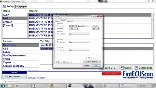

Не могу подключиться к своему Доблику
Через Torque к андроиду подключаюсь, Scan DTC по F12 удается произвести (Fiat Ecuscan 3.5), а вот подключиться через F10 - никак ![]()
Посмотрите скрины...

Отправлено 23 April 2012 - 07:03 PM
Проверял, выставлял в свойствах 38400 и в программе ставил 38400.В Диспетчере устройств Настройки Com порта смотрел??
Не помогло....

Отправлено 25 April 2012 - 07:55 AM
Пробуй 9600 или 14800 какой-то из них пойдетПроверял, выставлял в свойствах 38400 и в программе ставил 38400.
Не помогло....
