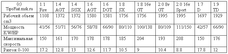

6. вопрос по объему движка. по ссылке на сайте объем в таблице указан 1581, ниже в списке объем уже 1595, ну а в ПТС вообще 1585. какому верить?
7. и еще маааленький вопросик))) по движке получается у мемя модель DGT?
Могу ошибаться, но правильный объем двигателя 149С2046 1595 куб см мощность 66 kW/90 л.с. при условии, что это родной моновпрыск. В приведенной таблице двигатель 1.6 DOHC отсутствует.
Модель DGT -- в том случае, если панель приборов электронная.
