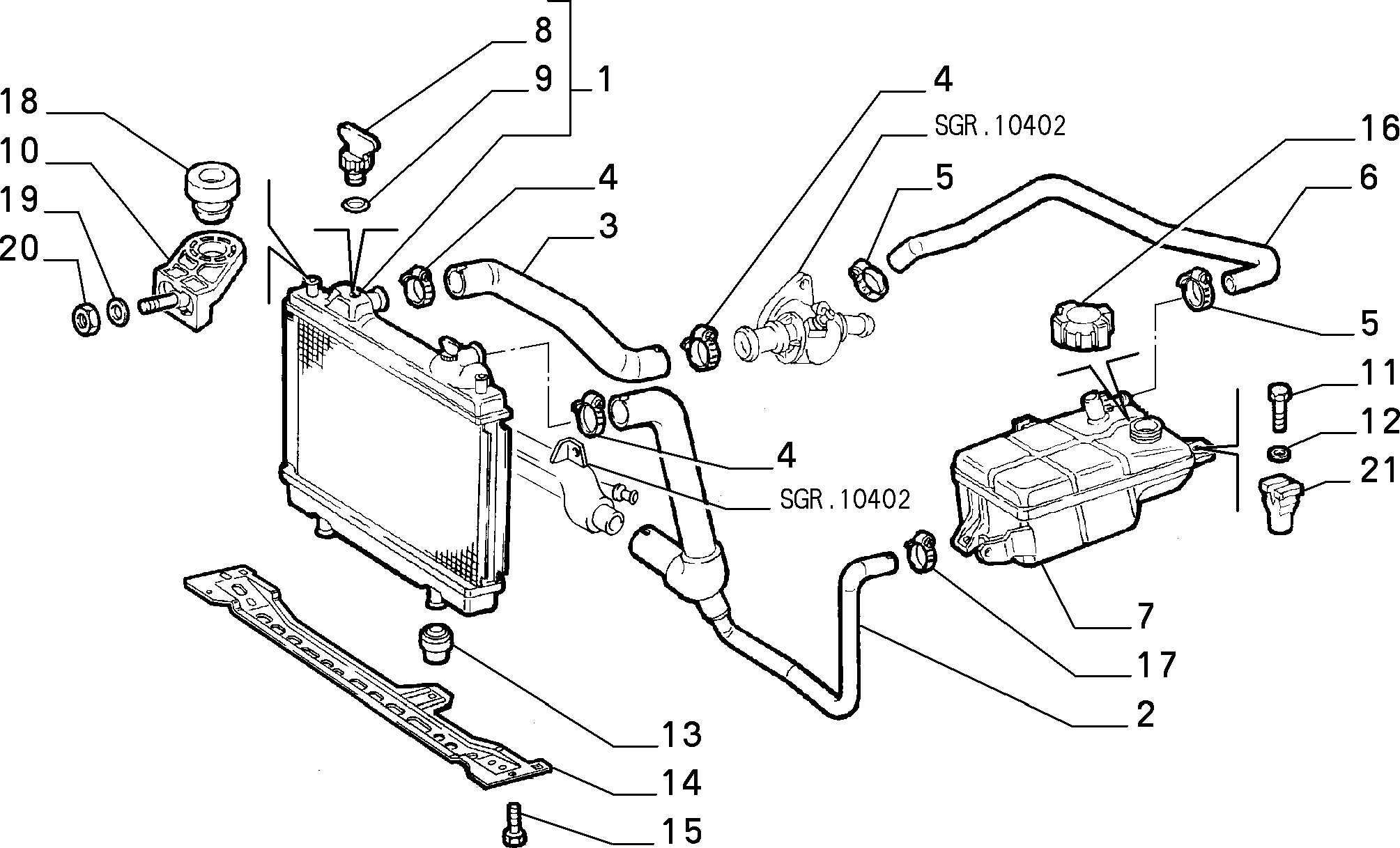

Здравствуйте! Проблема такая. Шланг тонкий длинный который идет от расширительного бачка и который потом входит в тройник. Он раньше был на каком-то креплении, чтобы он не болтался и не перетирался об компрессор кондиционера. А сейчас это крепление чудесным образом потерялось. Заказывал на exist много разных креплений и не одно не подошло. Если можно посмотрите пожалуйста у кого оно есть как оно выглядит хотя бы. Заранее спасибо!

это под цифрой 2, потому как "чтобы он не болтался и не перетирался об компрессор"
Грам, простой совет, чтобы не тратить деньги: одеваешь на шланг червячный хомут, а под него жестяную полоску, которую саморезом прикручиваешь, куда удобно
